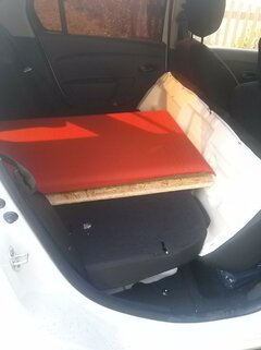

Bei meinem Logan Kombi Bj 2007 habe ich die Rückbank rausgeschmissen und mir eine Platte von hinten bis an die Rücksitze eingebaut. Habe die Platte geteilt und mit Scharnieren versehen, kann diese dann in der Mitte hochklappen und im Notfall die Rückbank einbauen. Ansonsten habe ich eben einen 2 Sitzer, kann aber sehr gut darin schlafen.
Gruss Hans

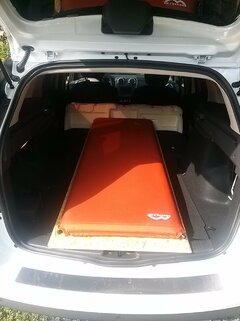

Hallo ,
hier mal eine schnelle variante .
osb-platte und therm a rest matte
Nobse
