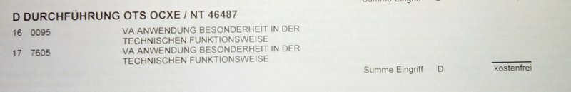

Ist dieses Update irgendwo vermerkt ? Serviceheft ?
Aber der Mehrverbrauch...hmm..kann das evtl an den recht warmen Temperaturen liegen, ggf. mehr Klima und so..?
Ist in der Rechnung aufgeführt, ja:
Die Klima kann nicht am Mehrverbrauch schuld sein, die läuft bei mir sowieso immer. ;)
Mein Fahrverhalten hat sich auch nicht verändert, ich hatte mich auch schon die letzten 2 Jahre gewundert, wie ich, ohne besonders bemüht sparsam fahrend, so nah an den beworbenen Verbrauch rankam.
