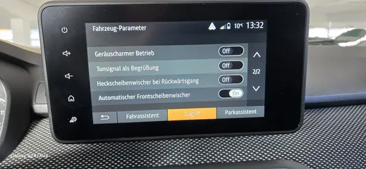

RW off kann man zwar einstellen und man hat dann auch einen Menüpunkt, bei mir jedenfalls und wie auch andere Nutzer berichtet haben bleibt die gewählte Einstellung nicht erhalten. Sprich nach Neustart ist der Heckwischer wieder auf On.
Seltsam, bei mir geht's weiterhin
Das liegt vermutlich an der Softwareversion, ich habe 6.0.9.9 ?
Kann sein, ich weiß nur das ich keine Updates mehr drauf mache, da sonst der Zugang zum micon Menü für immer zu ist
Bei mir läuft alles mit 12.2
