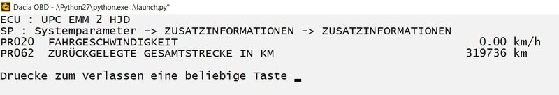

Nach dem Löschen der in den Steuergeräten vorhandenen Fehler habe ich noch neugierig rumgeschaut und im UPC einen merkwürdigen KM-Stand entdeckt:
Wie der vor den Änderungen war, weiß ich leider nicht. Wie sieht das bei euch aus? Der Duster ist neu vom Händler, ich mache mir also erstmal keine Sorgen wegen Manipulation oder so ;)

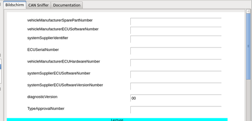

Kann man den Softwarestand/Nummer des Tachos auch mit ddt4all auslesen?
Hintergrund meiner Frage ist das Problem, Motor kann zerstört werden.
Würde gern nach der Inspektion eventuelle Unterschiede erkennen.

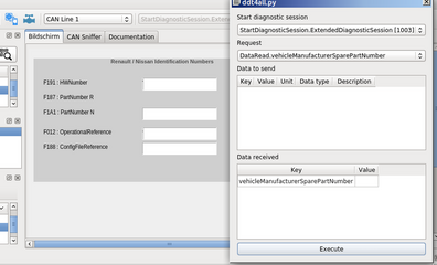

Ja da gibt es einen Bildschirm, wo die ganzen Kennzahlen gelesen werden.
Bei der Climasteuerung wurde vergessen die Partnummer R(enault) einzufügen. Die kann man alternativ mit der Option der erhobenen Hand auslesen. Die Partnummer N ist für Nissan.
Könntest du bitte noch die linke Seite der Steuergeräte als Bild einfügen?
