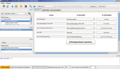

Hab mir ddt.. geladen und ein OBD-Kabel OBDLink SX zugelegt.
Kann es sein, dass Dacia die Steuergeräte geändert hat, da ich es nicht hin bekomme dass die Uhr und Temperatur im BC-Display angezeigt werden. Oder sind die ECU veraltet. Neu auslesen im Auto dann sagt das Programm das z.B TDB nicht erkannt wurde.
Wo liegt der Fehler
Grüsse Mrtelo
1570887631759.png1570887631759.pngnach diesem Schema habe bin vorgegangen...
...war jetzt aus dem Demo Mode kopiert.
@Mrtelo for display Temperature you must have also the temperature sensor installed external in mirror. If is not there you can't do anything from ECU.
For Clock perhaps need just to enabled there. But is better scan and see what ECU's ddt4all identify alone in your car and use those first.
@Mrtelo Für die Anzeige der Temperatur muss der Temperatursensor auch extern im Spiegel installiert sein. Wenn nicht, können Sie mit dem Steuergerät nichts anfangen.
Für Clock muss da vielleicht nur freigeschaltet werden. Aber es ist besser zu scannen und zu sehen, welche Steuergeräte ddt4all alleine in Ihrem Auto identifizieren und diese zuerst verwenden.
Danke für deine Nachricht.
Aber holt er sich da nicht die Temperatur vom MediaNav?
Er idendifiziert nur das Energiemanagement.
@Mrtelo if you have the temperature on dashboard, it's other story to show also on MediaNav.
To show also in MediaNav you mast install also a module BIC connected on OBD connector. It's not enough activate the function.
@Mrtelo Wenn Sie die Temperatur im Dashboard haben, ist es eine andere Geschichte, die Sie auch in MediaNav anzeigen können.
Um dies auch in MediaNav anzuzeigen, müssen Sie auch einen Modul-BIC installieren, der mit dem OBD-Anschluss verbunden ist. Es reicht nicht aus, die Funktion zu aktivieren.
