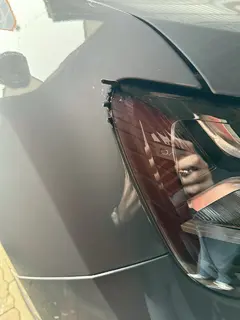

Ich habe ein Problem mit den Dichtungen BEIDER Scheinwerfer oder was auch immer das sein mag, hat das auch jemand? Jedes mal wenn ich ein Stück abschneide kommt mit der Zeit mehr raus. Desweiteren flackert das LED Standlicht von den beiden Frontscheinwerfern ein wenig. Ist das normal? Es spielt keine rolle ob der Motor läuft oder aus ist.

Aber das Flackern des LED Begrenzungslicht ist nicht normal. Kontaktstörungen an den Steckern?
Für Standlicht wird das Tagfahrlicht gedimmt (gepulst) . Kann also durchaus sein dass das manche Menschen als flackern empfinden.
Filme das mal mit Digitalkamera, dann ist das flackern extrem .
