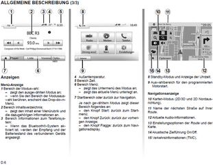

Kann es sein, dass es die Temperaturanzeige nicht auf allen "Media Nav Evolution"-Seiten gibt? Ein Scan von Seite D.6 der Bedienungsanleitung:
Auf der Radioseite Temperaturanzeige mit Werten, auf der Übersichtsseite mit Strichen, auf der Navigationsseite fehlt sie ganz (die einzige Seite, die ich regelmäßig nutze :)).
Sobald im MN das DACIA Logo weg und die Zeit angezeigt wird ist auch die Temp. da. Auch auf der Übersichtseite und im Navi
Bei mir wird die Außentemperatur im NM wie schon beschrieben angezeigt.
Schau mal in der Bedienungsanleitung des MN auf Seite D.73, vielleicht hängt es ja mit der Einstellung "AC Info" zusammen und die ist bei dir auf "AUS" geschaltet?
Welchen Bordcomputer hast Du denn, Typ "A" oder "B" gemäß Bild Bedienungsanleitung Seite 1.61?
