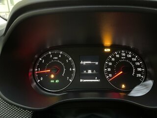

Während Fahrt mit Tempomat 100km/h passierte ohne Vorwarnung das ( Foto dann natürlich im Stand gemacht)

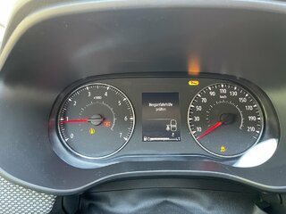

Berganfahrhilfe prüfen

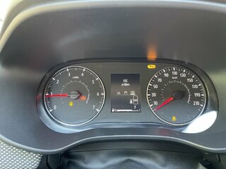

ESC prüfen

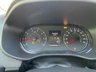

Einspritzsystem prüfen
Batterie war bisher noch nicht abgeklemmt
AHK etc wurde auch nicht montiert
LPG habe ich nicht
Fehler auch nach Neustart
Bremsen gehen 1A
Turbolader geht, kein Notlauf
Wir lesen mal aus uns bemühen die Diagnose.. Info folgt
Prüfe mal den Stand der Bremsflüssigkeit. Ist die evtl. ziemlich am Minimum?
Der ist ok, 7/8 also fast an Max, ebenso Ausgleichsbehälter 7/8 fast Max, Ölstand 6/8.
Auslesen Gestern brachte keine sinnvolle Information. Kein Fehlercode der zu den Fehler Anzeigen passte… wir vermuten dass ein PDC Sensor wegen Eis oder Schmutz das System verwirrt hat denn der Fehler kommt öfters im Speicher.
Bremsen getestet, auch FB, Fahrwerk nochmal genau inspiziert ( undichtes Domlager wir erinnern uns)
Haben die Fehler im Kurzzeitspeicher gelöscht ( wusstet ihr das der Jogger einen kurz und Langzeit Fehlerspeicher hat? Ich nicht) und beobachten weiter.
wenn nix auslesbar und der Rest OK ist, dann kommt das eher von der Batterie. Das Problem sollte bekannt sein, weil es bei meheren Modellen von Renault/Dacia auftritt. Die Steuergeräte reagieren teilweise sehr empfindlich auf Unterspannung, deswegen treten dann solche Fehler auf. Solltest du mal im Auge behalten.
Laut deiner Aussage kannst Du ODB2 selbst auslesen und hast keine Fehlermeldung vorgefunden bisher?
Idee: Könnte mit dem Batteriesensor vlt. zusammen hängen. Der verwirrt den BC und das BMS.
Der Sensoranschluß sitzt direkt am Minuspolanschluß der Batterie. Zieh den Stecker aus der Buchse und fahre eine Weile. Dann wieder anschließen machen. Ist der Fehler im Display dann zwischenzeitlich weg?
Könnte auch mal ein banaler Wackelkontakt sein. Stecker nicht richtig an irgendeinem einem Sensor angeklipst, etc.
Ansonsten bleibt nur die Fachwerkstatt. Notfalls mit Zweitmeinung bei einer anderen Werkstatt.
Keine Fehlermeldung die zu den Fehlern passt hatte ich gesagt..
Dem Thema BMS hat man sich auch angenommen, Stecker war mehrfach ab.. zuletzt neue Batterie beim AH einbauen lassen.
Fehler kommt immer wieder..
Gestern is mir dann der Kragen geplatzt. Auf dem Weg zur Arbeit wieder, umgedreht sofort ins AH
Werkstatt Meister mir gegriffen und wir haben uns dann mal TEL mit Renault Werkstattsupport sehr nett unterhalten, wurden mehrfach weitergeleitet und plötzlich, völlig „überraschend“ , war dann jemand am Höhrer der kannte das Thema.
Nix Batterie, nix Drosselklappe oder Turbolader, nix Drucksensoren , nix PDC,
Angeblich reines Software Thema.
