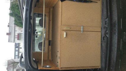

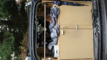

Hallo zusammen.

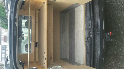

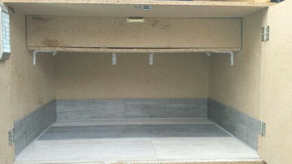

Hier noch ein paar weitere Bilder meines Hunde- und arbeitskofferraumes.
Es War notwendig eine Lösung zu finden wie man 4 Hunde und sein Arbeitsgerät etc. Sicher und sauber von a nach b zu transportieren.
Dies ist der Entwurf und Bau des EXEMPLAR 1.
uploadfromtaptalk1453296405528.jpguploadfromtaptalk1453296435243.jpguploadfromtaptalk1453296454719.jpguploadfromtaptalk1453296474510.jpguploadfromtaptalk1453296499819.jpguploadfromtaptalk1453296514850.jpguploadfromtaptalk1453296560201.jpg

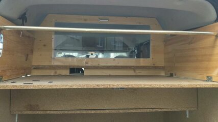

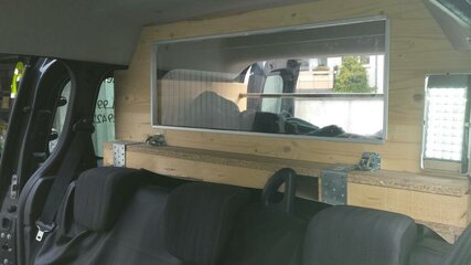

Der obere Teil ist klappbar und herausnehmbar. So bekommt man das ganze auch alleine, es ist unhandlich aber machbar, rein und raus aus dem Auto.
Wenn man die oberen Seitenteile nach innen klappt und die obere Front einklappt , kann mann auch noch lange Gegenstände transportieren.

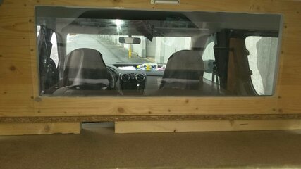

Demnächst wird die Plexiglasscheibe noch gegen eine dickere und entspiegelte Plexiglasscheibe ausgetauscht.
Wahrscheinlich werde ich die untere Kiste von aussen mit dünnen Teppich bekleben:laugh:

Ohne die Spassbremse machen zu wollen...
Hast Du mal überlegt, ob bei einem Unfall eventuell die Hunde alleine durch das Plexiglas oder mit teilen der Anlage nach vorne fliegen könnten? Unter Umständer wäre dann "die Ladung ungenügend gesichert".
Ich hatte mal gelesen, wenn Dir ein Auto von hinten rein fährt könnten die Holzplatten die Kraft unerwünscht zu Dir nach vorne auf Fahrer- Beifahrersitz übertragen. Wenn Du in einem Bereich der Holzplatten viele grosse (40mm?) Löcher machst, könnte dies die Belüftung verbessern und bei einem Auffahrunfall als vorgesehene Bruchstelle wirken. Gummi auf Boden und Dach als Boden damit es dicht bleibt, Lüftung an den Seitenwänden möglich. Nebenbei würde die Konstruktion leichter. OK, das Dach könnte so noch instabiler werden, die eine Platte hängt ja jetzt schon etwas durch. Vieleicht ne Stütze die das Dach tragen hilft? Die Box müsste natürlich mit robusten Transportbändern an den Befestigungsösen oder anderen passenden Carosserieteilen fixiert/gesichert sein.
Meine Hundebox ist fest an den Halteösen befestigt. Die sollte auch bei einem Unfall keine Kräfte auf die Sitze ausüben. Einen "Notausgang" hat die Box übrigens auch nicht. Dies nur um zu zeigen, ich bin (auch) nicht auf den allerletzten/schlimmsten Fall vorbereitet.
Eine Leiste in der Mitte der Box, längs, könnte den Hunden Halt in Kurfen geben und hin und her rutschen verhindern.
Nochmal, ich finde Deine Lösung toll, weil Du selber überlegt und etwas gebaut hast. Das soll durch meine Anmerkungen nicht geschmälert werden.

Hallo smiley.
Danke für deine gedanken:yes: .
Wie gesagt habe die ganze Kiste einem tüv Prüfer gezeigt. Er sagte mir das ich noch oben die klappe verstärken sollte
Z.b. dickeres Plexiglasscheibe und wie gesagt entspiegel.
Da die Box komplett an der rücksitzbank anliegt bräuchte ich diese nicht zusätzlich befestigen.:angry:
Und sollte hinten jemand mit ungünstiger Geschwindigkeit reinrasen dann wäre, so sagt er, jedes System sehr schnell am Ende.
Mir War es wichtig ein staubfreies und hundepraktisches Auto zu haben.
Aufgrund von fliesen kleben, Eimer etc. Verdreckten meine Autos immer sehr schnell.:mad:
Jetzt ist endlich ruhe:blush:
Die ganze Zeit dachte ich da hat jemand aus seinem Auto einen reinen Hundetransporter gemacht. Die Sitzplätze sind ja noch alle vorhanden. so gesehen gute Arbeit. Ich hätte eventuell in eine andere Platte investiert was nicht so Wasserempfindlich ist und sich nicht so durchbiegt. Hießen die mdf platten?
Man ist der Dokker gross :-)
Oben sind leimholzplatten geschliffen.
Die untere Box ist aus v100 Spanplatten.
Denke die nächste Version wird dann aus siebdruckplatten, die meinst du bestimmt.
Ja der Dokker ist groooosssss :angry: :angry: :angry:
