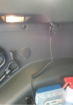

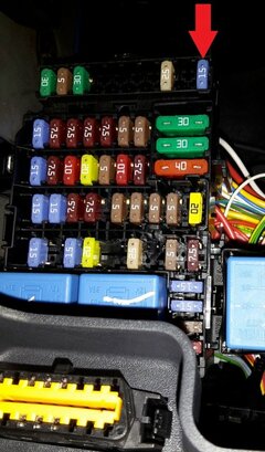

Mir auch, deshalb habe ich vor kurzem eine nachgerüstet und angeschlossen auf Lodgy Sicherungsgruppe "J - Zubehörsteckdose dritte Sitzreihe".
Das würde mir auch gefallen, allerdings scheu ich die Arbeit davor. Wie lange hast du dafür gebraucht?
Es ist wirklich weniger Aufwand als man denkt.
Im Beispiel ist es zwar ein MCV1 in dem die Steckdose im Kofferraum eingebaut wurde, aber es ist fast schon Jacke wie Hose um welchen Dacia es sich handelt, womit Du dieses Montagebeispiel eigentlich 1:1 übernehmen könntest.

Da den Dokker und Lodgy von der Vorderseite bis an der B-Säule nahezu gleich aufgebaut werden, denke ich das Sicherungsgruppe "J" bis der Stecker neben dem Fahrersitz verkabelt ist aber ich fand es besser/schneller das Kabel ohne Unterbrechungen nach vorne zu verlegen, es ist echt super einfach; Gummidichtung herausnehmen, Teppich ein wenig hochziehen und das wars schon.
Ich habe 1 Meter Minusleitung und 3,75 Meter Plusleitung gebraucht.
Man braucht auch gar nicht in dem Metall zu bohren wie beim Logan MCV hier oben der Fall war.

Sicherung-Steckplatz "J" Steckdose dritte Sitzreihe befindet sich unter dem Armaturenbrett!
