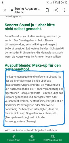

Hallo habe vorbei mein Sandero eine Doppelrohr Auspuffblende zu montieren, hätte auch schon eine passende ausgewählt, das Problem ist dieser Text von der DEKRA , wie soll ich das verstehen denn die Auspuffblenden sind doch dann wenn man es auf das Original Endrohr schiebt sowieso länger oder nicht, vielleicht könnt ihr mir da helfen. MfG

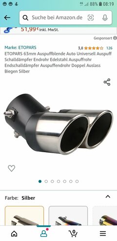

zeig mal n Foto von dem was du anbauen willst
Gefunden auf Amazon
@Sandero-2015- wenn du es 100%ig machen willst bastel dir ein Lot,
hänge es an die äußerste Stelle deines Autos, über diese Linie hinaus darf deine Auspuff blende nicht heraus ragen.
Aber muss es die Blende auf deiner Abbildung sein, so schräg?
Würde sie nicht oben an der Stoßstange anstoßen?
Ragt die Blende über das Fahrzeugende hinaus, würde ich das Auspuffendrohr etwas kürzen.
Warum keine gerade Blende, gibt es einen besonderen Grund, oder ist es nur die Optik?

Da gebe ich dir recht, was ist aber mit den Thema das orginal auspuffrohr darf nicht verlängert werden ?
Mir ist nicht anders bekannt : die Blende darf nicht über das Fahrzeugende raus ragen.
Sollte man einen TÜV-Ingenieur befragen um es 100% richtig zu machen?
