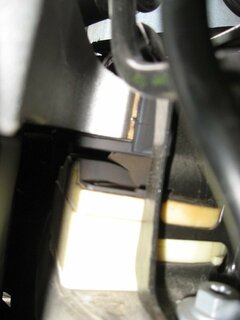

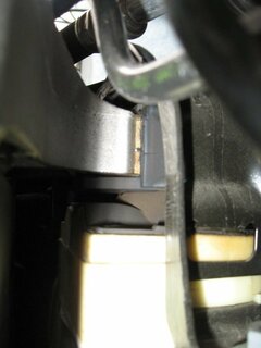

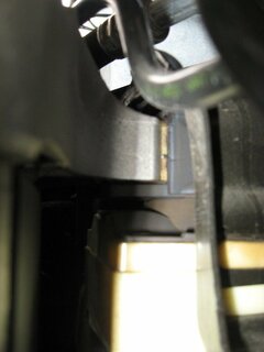

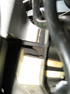

Also, dieser "Riss" ist ein Gummifaden.
Und hier noch ein paar Bilder von der guten alten Powershot, vielleicht kannste was erkennen.
Ist von der Spritzwandseite zur Fahrtrichtung fotografiert.
Nach deiner Aussage "liegt" das Gummi wohl auf?
Und :
Es wird zudem häufig über Dieselrücklaufleitungen berichtet, die - gerade in meinem genannten Drehzahlbereich - ebenso schnarrende/dröhnende Geräusche verursachen. Das muss man natürlich auch bedenken.
Ich weiss auch nicht, ob ein defektes Motorenlager "Resonanzschwankungen" hat, also einmal leiser, einmal lauter (wie in meinem Fall) zu vernehmen ist. Wenn das Lager defekt ist, sollte es doch immer gleich laut dröhnen?

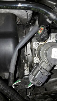

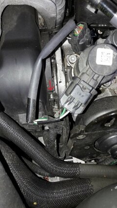

Fehlt hier eine Schraube. Das Gewindeloch ist frei, bei der Zahnriemenabdeckung dCi.
Wäre nett, wenn jemand mal nachsehen könnte.;)
