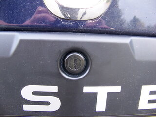

Habe das bei anderen auch schon öfters gehört, das der Druckknopf des Schlosszylinders nach dem drücken stecken bleibt, bei unserem Duster Phase II leider auch.
Ein wenig Besserung brachte Graphitpulver von außen, doch sobald es nass und kühler wird, geht es wieder los.

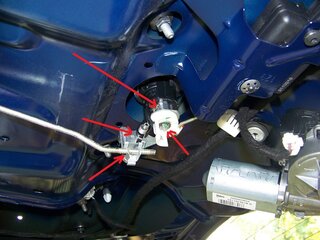

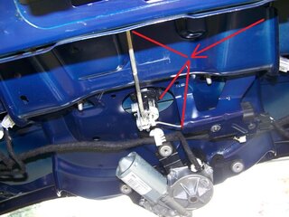

Nun sieht man den Schlossmechanismus.
MIt einer Hand greift man nach außen auf den Druckknopf, drückt diesen und man sieht innen welche Teile sich bewegen und wie der Schlosszylinder sich nach innen schiebt.
Alle diese beweglichen Teile, Gelenke, Umlenkrollen usw ölt man nun gut ein.
Ich habe alles mit einem Spezialfett aus der Lebensmittelindustrie für Maschinen eingefettet, dieses wird auch für Eismaschinen usw verwendet, daher kein Problem bei Frost. Alle Teile eingepinselt und alles flutscht.
Es geht aber auch mit Pinsel und etwas Motoröl.
Der Druckknopf geht nun wie Butter. Trotzdem sollte die Abdeckung noch ein paar Tage weggelassen werden, denn durch die Zentralverriegelung verstellt sich hier anscheinend immer etwas und es muß nachgefettet werden.

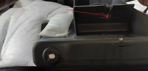

Habe heute auch den Druckknopf der Heckklappe unseres Dusters reperiert.
Bei uns war es aber der Gummi der auf das Gestänge gedrückt hat.
Der Gummi sollte anscheinend zur stabilisierung oder so dienen.

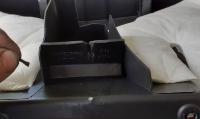

Ich habe das Loch in der Gummiführung um 2 mm tiefer gemacht, jetzt funktioniert es wieder.
Hier sieht man das Original loch.
Und hier habe ich 2 mm tiefer geschnitten.
In diesem Loch ist das Gestänge vom Druckknopf zum Schloss.
