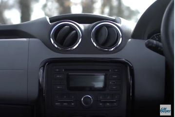

weil ich oben geschrieben habe für Rechtslenker wird gnadenlos alles von links nach rechts verfrachtet.
Hier ein Bild vom englischen Duster das zeigt, daß das Armaturebrett einfach 1:1 nach rechts versetzt wurde, denn der Blinkerhebel ist links geblieben.
