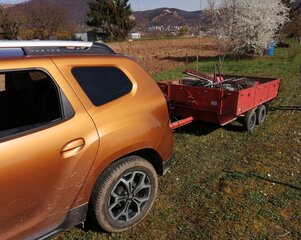

habe jetzt was rausgefunden.
1. Das Rote Kabel ist Dauerplus - jedoch erst wenn man die ABS Sicherung auf die Anhänger Sicherung legt. Danach wird der Jäger Sicherungsstromdieb in die ABS Sicherung eingefügt der dann Zündungsplus nach hinten gibt.
2. Der Bolzen für die "Klapp"Befestigung hinten muss entfernt werden. Danach kräftig am Plastik ziehen... alter Schwede sitzt das fest und man braucht Mut.
3. immer noch keine Ahnung für was diese Kabel sind... würde mich echt interessieren.
zu guter letzt: Warum legt Dacia wenn die schon Dauerplus nach hinten legen nicht noch ein Zündungsplus nach hinten... manchmal wundert man sich echt... naja ...
Achso vergessen zu schreiben - heute vormittag bin ich erfolgreich fertig geworden :)
und dann der Suche bin ich auf deinen Beitrag aufmerksam geworden @Citronengelb ! hat sehr geholfen !
