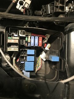

Hallo Leute, ich bin neu hier im Forum. Ich habe für meine Tochter ein Dacia Sandero Stepway Bj. 2015 gekauft mit 30000 km auf dem Tacho. Jetzt trat das Problem auf, dass der Wagen am nächsten Tag nicht wieder ansprang. Es klckte nur noch und alles andere war tot. So wie es aussieht war kein Verbraucher eingeschaltet. Batterie nach geladen. Danach lief der Wagen für einen Tag, am nächsten Morgen war die Batterie wieder leer und er sprang nicht an. Ich vermute, dass die Batterie einen Plattenschluß hat. Kann mir jemand mitteilen, wo für die rote 7,5A Sicherung benutzt wird. Dort fließen seltsamer weise mehr als 250 mA auch wenn alles abgeschaltet ist.
Danke
Manfred (Quo Vadis)

Ich würde erst die Battie tauschen und denn noch mal messen wenn der Wagen etwas im abgeschlossenen zustand gestanden hat.
Es sind einige Verbrauchen in betrieb selbst nach dem abschliesen die nach gegebener zeit abschalten.
Nur bevor man sich auf die suche macht wo eigenlich nichts ist, so mach ich es immer.
Danke, Uwe so werde ich es machen und Danke für den Tip mit der Sitztheizung. Hat eder wagen leider nicht
Die Sicherung ist für die Zentralelektronik (Innenraumsteuergerät), welche unter anderen auch für die Zentralverriegelung zuständig ist.
Eventuell muss zum Messen der Motorhaubenkontakt überbrückt werden. Damit dieses Steuergerät bei offener Motorhaube in den Ruhemodus geht.
Hallo Uwe, der Sandero läuft wieder. Es war tatsächlich der Akku kaputt.
