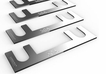

@Zubi1101 und @all Gibt es beim Renault Dieselmotor auch so ein Sicherungsstreifen, auch Blattsicherung genannt? Fällt diese aus, klickt das Relais nicht mehr bei Zündung an und logischer Weise erhält auch keine Glühkerze Spannung. Diese Sicherung ist (bei VW jedenfalls) im Motorraum in einem separaten Kästchen. Erkennbar an den dicken Kabeln die reingehen.
