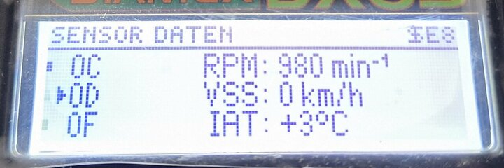

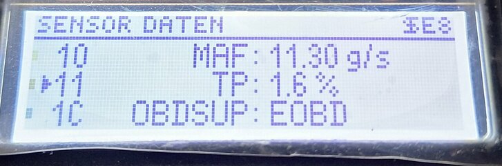

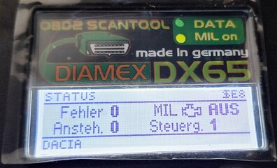

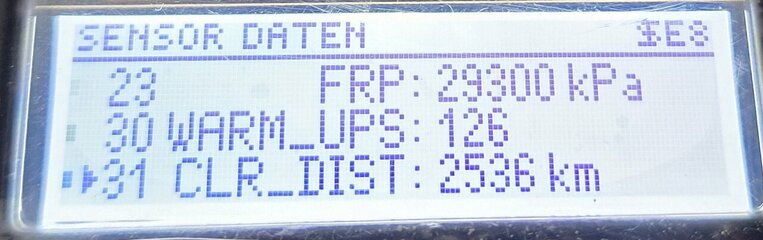

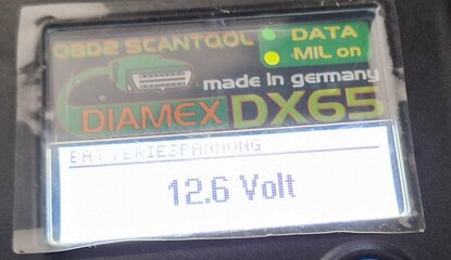

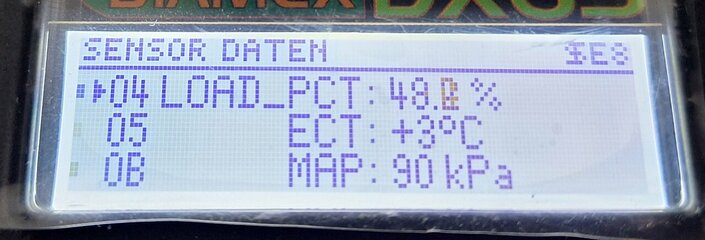

Ich habe mal folgende Dinge getan:
1. Batterie mit einem konventionellen Ladegerät voll geladen.
2. Mit meine alten Diagnosegerät versucht, Daten auszulesen.
...wenn das jemanden nützt?

Wie weit fällt die Batterie spannungsmäßig runter wenn er orgelt ???
