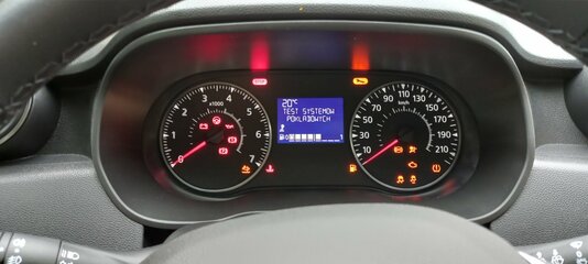

weiß zufällig jemand wie man mit ddt4all Sprache vom Tachodisplay ändert ? (die einfachere Ausführung)
"der Gerät" spricht polnisch - ich leider nicht :)
Gruß Frank
... kleines Update meinerseits - mit OBDlink SX Adapter lief das Prima
Habe zwar eine Zeit lang nach der richtigen ECU bzw Unterordener gesucht für die Spracheinstellung, aber jetzt spricht der Duster deutsch

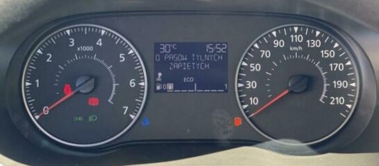

Hallo hab mir einen Duster II als Reimport zugelegt. Alle Infos im Display sind nun leider auf Polnisch.
Gibt es eine Möglichkeit das auf Deutsch umzustellen? Oder muss ich am Ende Polnisch lernen.
Wäre nett wenn mir das jemand sagen und erklären könnte wie ich vorgehen muss.
Danke im Vorraus!

@Dusterjoschie
Hast du einmal ein Bild vom Kombi-Instrument deines Duster II?
Die Ausstattungslinien Access bis Comfort hat ein anderes verbaut als das hier im Thread gezeigt und beschriebene.
Bei dem Kombi-Instrument kannst du die Systemsprache nicht mit Boardmitteln umstellen.
Das einfachste ist, du suchst einen Renault/Dacia Händler auf. Dieser kann dir das mittels CLIP (Renault Diagnose Gerät) die Systemsprache umstellen/codieren.
Wenn man einen kompatibles ELM327 OBD Interface besitzt, kann man es auch mit Hilfe von Software wie PyRen oder auch ddt4all selbst umstellen. Aber das ganze Thema ist nicht so trivial. Es bedarf schon ein wenig Zeit und Initiative sich da einzuarbeiten.
