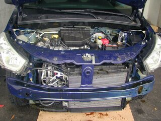

Moin
Danke John!
Wie beschmiert muss man sein um DA den Servo Behälter hin zu bauen... Der ist mir nicht mal beim kabelziehen aufgefallen.

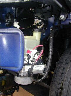

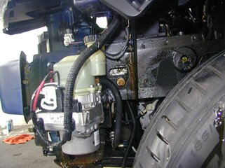

das liegt wohl daran, weil es sich um ein komplettbauteil handelt:
elektrisch angetriebene hydraulikpumpe mit integriertem steuergerät.
aber ich kann dir versichern, dass es noch viel viel besch...eidener geht.
bei meinem zafira war der ausgleichsbehälter zwischen spritzwand und motor, aber gaaaanz weit unten:angry:
