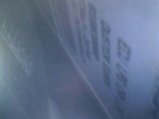

Leider ist das Steuergerät so eingebaut, dass man die Aufkleber nicht lesen kann. Muss zuerst mal das gesamte Steuergerät abbauen bzw. mal schauen wie ich es abbaue.
ich versuche mal mit der Rohrkamera den Aufkleber zu sichten.
Hans

Hier schon mal der klägliche Versuch mit der Kamera.
Hans

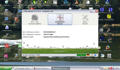

also bevor ich dir ein Video erstellen konnte, machte jetzt plötzlich plus Max Anstalten mir mir zu reden.
Es erschien noch eine Abfrage nach eibnem Update, den ich sicherheitshalber mit nein quittiert habe. Danach kam das Bild.
bislang komme ich nur noch nicht weiter an Daten, Grafiken oder.............
Hans

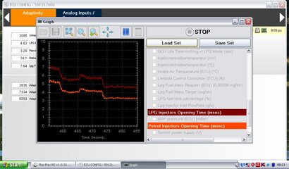

Sonntagmorgen, Regen, 1,5 Grad. Was macht ein Duster-Faherer ? Er geht zu seinem Dusty schließt das Diagnosesystem an und wird mit ihm eins.:D:D Nein, ich habe nichts genommen. :D
Nach großer Unterstützung hier, hat es dann heute Morgen im Test funktioniert. ich konnte die Einspritzzeiten mitschreiben.:D War das was ich auf Anhieb hinbekam.

Hast du das Gefühl, das nach dem Umschalten auf Gas die Leerlaufdrehzahl nach unten gedrückt wird?
Im Gasbetrieb muss nach deinen Bildern stark nach korrigiert werden. Die Gasanlage dosiert im Leerlauf 13-14% zu viel Gas. Deshalb reduziert die Benzinsteuerung die Benzineinspritzzeit nach dem Umschalten von 3 auf 2,45 Millisekunden.
Passiert das auch wenn du betriebswarm mit betriebswarm vergleichst?
  • #15
Hallo Texaner,
was ist, was ich aber auch schon öfters gelesen habe, das man die Karre im Anfahren schneller abwürgt als im Benzin. Sonst ist mir als Gefühlskalter noch nichts aufgefallen. :D;)
In Deiner Aussage hast Du die 3,07 von Bild 1 mit Bild 2 die 2,45 verglichen. Ich werde mal warm Benzin und warm Gas in den nächsten Tagen erstellen und wieder hier reinsetzen.
Müßte eigentlich bei zu hoher Dosierung der Gansanlage nicht auch mal ein Fehlercode "zu fett" auftauchen ?
