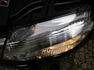

habe 4 Dusterscheinwerfer zuhause und 2 davon, zZt am Duster
montiert, haben diese schwarze Dichtungsmasse im oberen hinteren
Bereich der Streuscheiben: Klebemasse wie MCV Hecktürverkleidung.
Gab es bei den Scheinwerfern schon einmal Undichtheiten oder gar
einen stillen Werkstatt-Ausbesserungsauftrag seitens Dacia?
LG Bernhard
