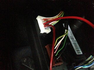

Wer hätte es gedacht... ganz ohne Freischalten...
^Am UCH ist im Weißen Stecker PIN7 nicht belegt... Wenn wir ganz einfach den Unbelegten PIN7 gegen Masse Tasten geht der ECO Modus an. Masse liegt zufällig genau da neben auf PIN8!!! Das Rote Kabel zeigt meine provisorische Brücke. Sie muss nicht stecken bleiben . Wenn man sie kurz einsteckt und sie dann sofort wieder herraus zieht , bleibt der ECO Modus an.
>HIER< könnt ihr noch mal die Steckerbelegung nachschlagen!
^Zack so einfach. ECO Modus an... Was er nun bringt... Keine Ahnung... ECO ist nicht so mein Fall...
Sobald ich den Taster eingebaut und verkabelt habe werde ich diesen Thread bearbeiten, und alle Infos nachtragen...

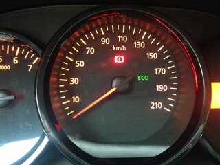

Ja. Vorhin mal so 20 Km... Ich habe nichts gemerkt... Allerdings habe ich auch keine Klima usw. die der ECO Modus hätte beeinflussen können...
Ich werd ihn ab sofort immer an schalten und gucken ob was am Spritverbrauch zu merken ist...

Also ich habe keinerlei Änderung im Anzug gemerkt.
Das "ECO Signal" wird per CAN-BUS ans Motorsteuergerät gesendet. Ich vermute das das UCH eigentlich nur die LED im Tacho an schaltet und Teile der Heizungsregelung steuert.
Noch kann ich garnichts zum Verbrauch sagen , eventuell muss ECO Motorsteuergerät aktiviert werden, oder wie schon gesagt hat der olle MPI das garnicht...
