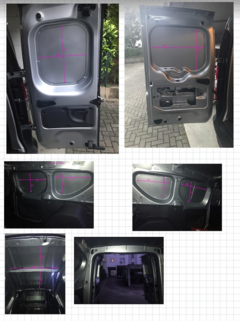

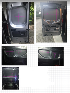

Ich möchte alle Flächen mit 19 Millimeter starkem selbstklebenden Armaflex Isolieren welche nur ein Blech Dick sind. Von den Holmen möchte ich zwecks Belüftung die Finger lassen. An diesen möchte ich später die Innenverkleidung befestigen. Alle in den Bildern ausgemessenen Flächen wären Kandidaten für die Isolierung.

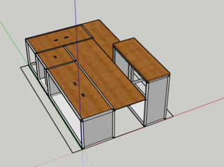

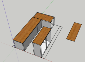

Die Möbel möchte ich aus 20mm Aluprofilen mit 5mm Nut und Holzbrettern zur Verkleidung/Aussteifung herstellen.
Mein Konzept sieht dabei im Groben wie die meisten Ausbauten aus. Die Deckel für die Kisten sollen eingelegt werden und ohne Scharniere ausgeführt sein.
