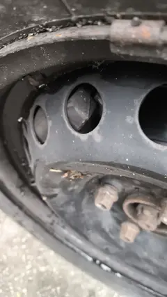

Ich habe beim Dacia Lodgy vorne neue Beläge und Scheiben von Bosch verbaut.
Mit den Design-Felgen gab es keine Probleme. Aber mit den Stahlfelgen und Winterreifen schleift der Bremssattel an der Felge.
Die Beläge sind einfach zu Dick.
Im Anschluss habe ich die originalen Beläge von Dacia verbaut und es passt wieder. Die sind einfach 3mm dünner als von Bosch. Halten aber Qualitäts bedingt nicht annähernd so lange wie die von Bosch.

Ich habe Beläge und Scheiben von Bosch verbaut. Diese passen auch mit der Alufelge. Nur wenn ich die Stahlfelgen (die Einpresstiefe der Stahlfelge ist einfach anders als die der Alufelge) montiere kommt der Sattel an die Felge weil die Beläge von Bosch dicker sind als die originalen von Dacia.

WR sind meist kleiner wie die genutzen Alufelgen, also 15 statt 16 Zoll. Oder die ET ist falsch, dann kommt die Felge näher zur Bremse. Oder ein Mix aus beiden. Und dann passt es eben nicht mehr.
Bei ESP sehen die Beläge anders aus bzw es passt/gibt nur 1 Form/Dicke (laut kfzteile24), von daher könnten dann keine falschen Beläge verbaut sein, ergo wäre der Fehler an der Felge zu suchen.

Die Design-Felgen sind 16", die abgebildete Stahlfelge vermutlich nur 15". Die Alufelgen vermutlich auch 16".

Aber letztlich ist deine Felge dann falsch, vermutlich falsche ET und nicht einfach nur weil es eine Stahlfelge ist.
Denn sonst hätten andere auch das Problem und wenn die Stahlfelge für dein Auto zulässig wäre, muss die Bremse auch mit Stahlfelgen passen! Denn es gibt Vorgaben, wieviel die Abstände von Felge bzw Rad zu anderen Bauteilen haben muss.
