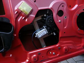

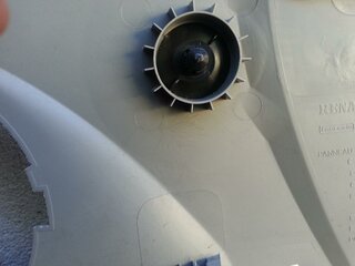

So, die Türverkleidung ist ab und ich habe mir die Welle der Fensterkurbel angesehen, sowie die Sammlung an Ritzeln ausgebreitet. Das Prinzip ist mir klar allerdings nicht wie die Ritzel auf dem nackten Schaft halten sollen. Das passende Hutförmige Ritzel soll von einem kleineren mit der Kurbelverzahnung gestützt werden....?
Oder hast du mit einem Spannstift nachgeholfen. Die Kurbelwelle des Antriebes hat nur ca. 10mm Zahnung, danach handelt es sich um einen glatten Rundstab. :rolleyes:

So, fertig. Beide Türen sind mit elektrischen Fensterhebern nachgerüstet.
Hab schon für beide Türen umzurüsten einige Stunden gebraucht....Nunja, das macht man auch nicht jeden Tag und manchen Schritt überlegt man sich lieber zweimal. Muß Streifenkarls Einbauanleitung loben. Auch ich habe die Wellenenden in der Türverkleidung noch nicht abgedeckt weil die beiliegenden Kappen alle zu groß sind. Schade, der Bausatz ist ansonsten reichlich bestückt um tatsächlich "Universal" zu sein.

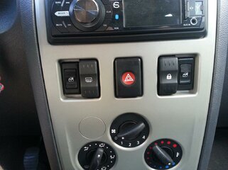

Mein einbau
Moin Freunde ich habe mir heute auch mal die mühe gemacht EFH zu montieren aber andere als die im ersten Beitrag und zwar FENSTERHEBER NACHRÜSTSATZ ELEKTRISCH VORNE INKL.SCHALTER/KABELSATZ DACIA LOGAN | eBay.
Es ist zwar nicht so Günstig wie im ersten Beitrag aber dafür ist es Pass genau und man hat alle Sachen dabei. Der Einbau hat zu 2 so gute 4 Std. in Anspruch genommen aber es hat sich gelohnt.
Zusätzlich habe ich noch ein Komfort Modul eingebaut was die Fenster beim verschlissenen der Türen hochfährt.
