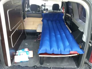

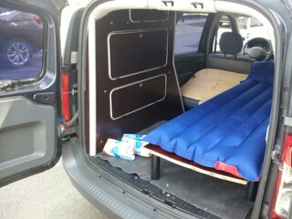

So sieht das Ding - was übrigens 15 Kg wiegt - fertig im Fahrzeug aus:
(zwecks besserer Dimensionsvorstellungen sind auf einigen Bildern Milch-Packen zu sehen)

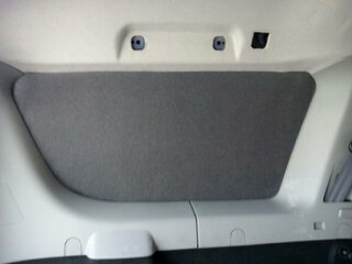

Hier das abgedecke Fenster:
Warum das Fenster auf der Fahrerseite?
Da der Blickwinkel so Spitz ist, schaut man eh nicht durch. Wenn die Matraze im Auto ist, hab ich diese immer auf der Beifahrerseite.

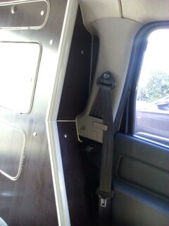

Auch den Raum hinter der schrägen Rückbank wollte ich mit "einbauen":

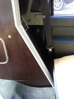

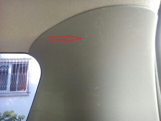

Befestigt ist der Schrank an den beiden unteren Zurrpunkten. Die Gewinde sind lang genug, um noch einen Winkel dazwischen zu machen. Ferner wurde der Haltepunkt für das Trenngitter genutzt. Außerdem verfügt der MCV I hinter der oberen Abdeckung hier (hier die unverbaute Beifahrerseite).....
netterweise ein 10er Gewinde. Wohl der Anschlagpunkt des Gurtes der 7-Sitzer-Version. Achtung beim Abbau der Verkleidung: Sie steht oben mit einer Kunststoffnase in der Pappdeckenverkleidung.

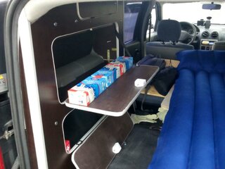

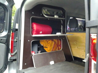

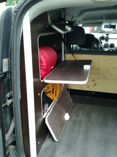

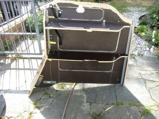

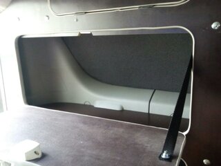

Hier das geöffnete Hauptfach:
So kann man den Deckel als Tisch benutzen. Das geöffnete Fach ist kurz genug, um die Beine/Knie davor zu stellen.

Kannst Du noch alle Klappen in geöffneten Zustand fotografieren? Das würde ich gerne sehen.

der Schlafsack soll eigentich unten rein. Die gelbe Decke wieder auf die Rückbank. Z.Z. Klappert die mittlere Klappe noch. Beim Baumarkt gibts aber so Klapper-Stopper-Dingens... Solange hält der Schlafsack die Tür auf druck....Gestern hat ich kein Nerv mehr dafür, mir Gedanken für einrauken zu machen - und heute pi...äh, regnet es...(zu weißt, ich bin aus Zucker :D )
