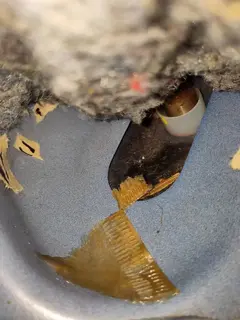

Fahrerseite:
Es sammelt sich etwas Wasser in der Mulde rechts oberhalb vom Kupplungspedal:
Anhand der Kaffeefilter erkennt man, dass das Wasser da aus der schwarzen Mulde zu kommen scheint. Wenn ich es richtig gegoogelt habe, sieht man da die Lenkungsstange. Was das aber dann bedeutet, wo man dann was machen kann - habe ich keine Idee. Hat da wer eine Idee?
Beifahrerseite:
An dem Blech zur Beifahrertür ist es feucht.
Ich habe dann nochmalüberprüft, das Wasser scheint da unter der Verbindung von Bodenblech und Seitenblech zu sitzen - alles, was darunter ragt, ist vollgesaugt. Ob es die Stelle ist, an der Wasser eintritt - oder nur, wo es sich sammelt, kann man nicht so genau sagen. Aber anhand der Kaffeefilter scheint es ja eher von da zu kommen (aber was heißt dann da genau? Hat jemand eine Idee, was da die Eintrittstelle sein könnte?).
Ich habe es dann versucht, weitgehend mit Kaffeefiltern trocken zu saugen (dort steht auf jeden fall etwas Wasser), es hat nur bedingt geklappt, bin gespannt, wie es nach dem nächsten Regen aussieht.
