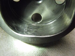

beim Zerlegen der Hochdruckpumpe habe ich im Hochdruckteil "Fressspuren" festgestellt. Ein Foto ist angehängt. Dies müßte der Fehler P0089 gewesen sein. Jetzt läuft der 1,5 dci wieder, aber ein neues Problem hat sich aufgetan:angry: Ab 2200 1/min Motordrehzahl und unter Last (z.B. Bergauffahrten) ist ein metallisches Klopfgeräusch zu hören, als wenn ein Einlass- oder Auslassventil im Motor abreissen würde und der Motor geht bei über 3000 1/min Motordrehzahl aus. Nach einem Zündungswechsel (Zündung aus und an) läßt sich der Motor wieder starten und ich kann mit Motordrehzahlen unterhalb 2200 1/min weiterfahren. Der Vorbesitzer hat vor 9000 Km den Zahnriemen erneuert, das Werkzeug zum Fixieren der Kurbelwelle Mot. 1489 und der Nockenwelle habe ich mir gekauft und werde die Motorsteuerzeiten überprüfen. Was ich nicht weiß ist, warum das Zahnrad der Nockenwelle Längslöcher zum Einstellen hat und wie das Zahnrad der HD-Pumpe stehen muß. Habe unterschiedliche Angaben gelesen: einmal 18 Zähne und einmal 19 Zähne von Makierung Nockenwellenzahnrad zur Makierung HD-Pumpenzahnrad.
