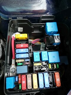

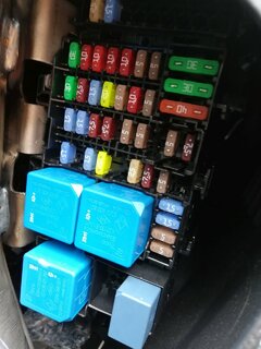

Anbei Fotos meiner Sicherungsbelegung.
Ich habe mal alle Sicherungen rausgenommen und durchgesehen, ohne Erfolg.
Leider ist mir dabei auch der Blind-Shunt im Motorraum-Sicherungskasten heruntergefallen.

Ich habe es selbst gefunden, mit der Hilfe meines Freundes...
Yippie...
Eine 7.5 Ampére Sicherung war es, dann klappten der AC-Schalter und der Gebläse-Wahlschalter sowie die Uhrzeitanzeige im Radio wieder.
Die Sicherungen hatte ich alle einzeln in Ruhe durchgemessen.

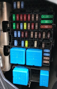

Welche Sicherung hast du gewechselt? Mein Gebläse geht auch nicht an. Hast du eine automatische Klimaanlage oder eine manuelle eingebaut?
Eine 5 Ampère ganz rechts unten war durch.
Leider kann ich dir das gerade nicht am Bild erklären, bin gerade im Urlaub.
Mach auf jeden Fall vorher ein gutes Foto Deines Sicherungskasten...
Das hätte mir viel Zeit erspart...
Hallo Hanss, hier das Foto
