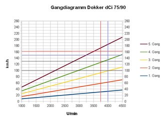

du motorenschänder:D
die 200Nm liegen bereits bei 1750U/min an.
nennleistung bei 3750U/min.
allerdings macht es nur in ausnahmesituationen überhaupt sinn den motor über 3000U/min zu drehen, weil:
der motor über 90% seiner nennleistung bereits bei 3000U/min liefert.
200Nm bei 1750U/min bedeuten knapp 50PS.
also hast du zwischen 1750 und 3000U/min zwischen 50 und 81PS.
für die restlichen 9PS quälst du den motor weitere 750U/min.
viel bringen tut das nix, nur die mineralölgesellschaft und der finanzminister freuen sich :badgrin:
flott und sparsam ist man unterwegs, wenn man spätestens bei 2500U/min schaltet.
noch flotter, wenn man bei 3000U/min schaltet.
anbei das leistungsdiagramm und das gangdiagramm

Nice, danke für die ausführlichen Infos.
Klar schände ich meinen Motor so 2-mal im Jahr, das muss er aushalten. Ist ja dann auch die Ausnahme. Beim Bergabfahren am Pass unter Volllast ists mir aber genau so wichtig. Muss ja wissen ob ich gemütlich bei knapp 4000 U/min rollen lassen kann oder ob ich da schon im Grenzbereich bin bzw. schon drüber.
Bei meinem alten Kangoo war das kein Problem, der hat halt einfach aufgehört zu beschleunigen wenn die Grenze erreicht war. Bin im Urlaub oft den Pass im 1. oder 2. Gang am Limit dauerhaft gefahren (ging auch nicht anders mit 1.2 Liter und 58 PS Benziner, wenn einen schon Wohnwägen und LKW´s überholen). Geiler Rasenmähermotor war das, unkaputtbar und null Ölverlust. Die neuen Diesel wohl eher weniger.

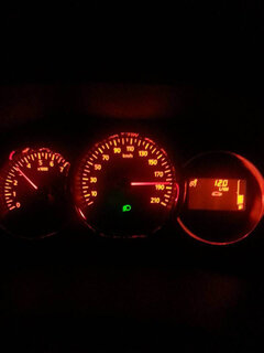

beim diesel ist ein drehzahlmesser bis 7000U/min zwar recht sinnlos,
ist wohl aus kostengründen so gemacht.
auch bergab machen 4000U/min beim diesel keinen sinn.
wozu gibt es eine bremse?
beim lodgy dreht der dci 110 nicht besonders hochB)

Zum Glück trägt John immer eine Helmkamera mit Sprachauslöser, wenn er mit 190 auf der bab unterwegs ist. :-P
