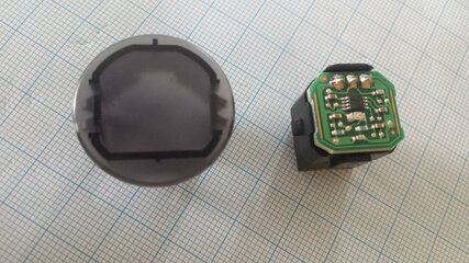

Empfindlichkeit des Lichtsensors zur automatischen Lichtschaltung
fällt Licht drauf wird der elektrische Widerstand kleiner. Folge: Ablendlicht schaltet aus bzw bleibt aus.
Abhilfe: Widerstand parallel zwischenlöten: Ablendlicht bleibt dann dauerhaft in Stellung "Auto" aus. Wie viel Ohm ermittele ich noch.
Ist der Sensor abgezogen = kein Widerstand. Ablendlicht brennt bei Zündung und Schraubenschlüsselsymbol
im KI brennt.

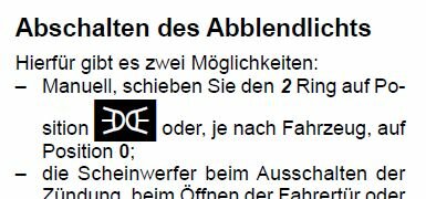

@67PS-Ponyhof: Handbuch Seite 1.94. Das Abblendlicht-Ring hat drei Stufen, Auto, Permanent Aus, Permanent Ein. Tagfahrlight ist immer Ein.

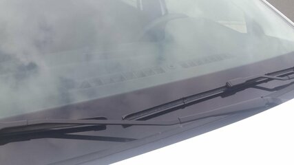

mal ne Nacht drüber geschlafen. Ihr habt natürlich Recht. Eingriff in die Boardelektrik, Garantieverlust sind nicht mein Ding. Ich werde die Sache mechanisch lösen. Die Sensoreinheit ist oben mit einem dunkelgrau eingefärbten Plastikteller abgeschlossen, schon deshalb damit es stimmig zur Farbe der Armataurentafel ist.
Den werde ich sauber ausschneiden und besagten Teller durch einen selbst gemachten ohne Tönung ersetzen.
Woher nehmen, keine Folie sondern klarsichtiger Kunststoff, dünner als einen mm?
Joghurtbecher? Leere Pril-Flasche aber Handy Schutzfolie alias "Panzerglas" wird wohl das beste sein.
Dann bekommt der Sensor mehr Licht und schaltet nicht mehr am Tag bei jedem Baum das Licht ein.
Werde berichten.

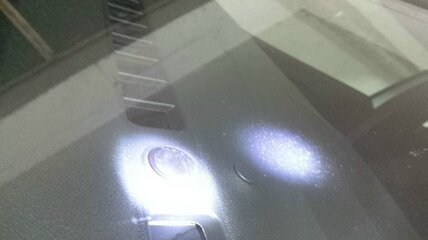

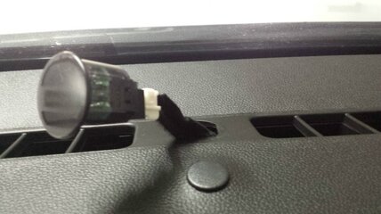

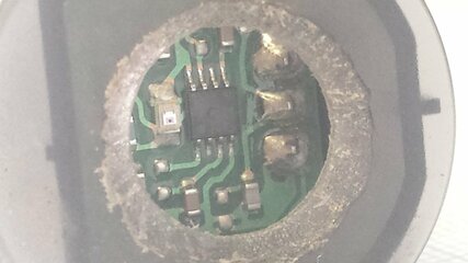

Zur Sache:
Jetzt fällt ungefiltert Licht auf den Sensor.
Dieser reagiert nun deutlich unempfindlicher auf Verdunkelung.
FFP2 Maske drüber - Licht schaltet trotzdem nicht ein.
Hand drauf, Licht schaltet sofort ein. Hand weg, Licht schaltet schneller aus, als es vorher war.
Loch sieht man von außen, stört eher nicht.
Mehr im Video dann.

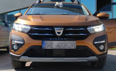

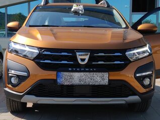

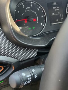

So, jetzt bin ich dran:
Vor allem, ich bin ganz zufrieden wie die Lichtautomatik funktioniert, was ich hier getestet habe ist nur für Kollege @67PS-Ponyhof, er behauptete
Weil es keine "Aus" Position am Schalter gibt.
Ich habe die Comfort-Ausstattung, bei der ist der Lichtsenzor zusammen mit dem Regensensor, darum habe ich den abgedeckt um Dunkelheit zu simulieren.
Also, Sensor abdecken:
Und:
1. Schalter auf AUTO => Abblendlicht EIN:
2. Schalter auf AUS => Abblendlicht AUS:
3. Schalter auf EIN => Abblendlicht EIN
