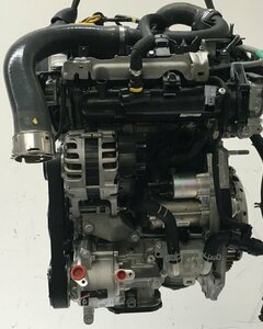

Hat sich erledigt, ist wieder der Klimakompressor wie beim Vorgänger Sandero 2.
Beim Vorgänger war es auch nur extremer und durch die manuelle Klimaanlage gab's nur Kompressor an und aus, beim neuen ist es auch aber durch die Klimaautomatik wird nicht die volle Leistung vom Kompressor abverlangt daher das leichte ruckeln was beim beschleunigen, Gas halten oder auch beim ausrollen sich wieder bemerkbar macht.
Hab's jetzt ausgiebig getestet, arschglatter Asphalt über mehrere Kilometer.
Auf Benzin fällt es aber eher auf als auf Gas Betrieb, sehr schön zu spüren wenn man den Tempomat an hat.
Also alles im grünen Bereich!
Hmm ... rein optisch würde ich sagen, der H4D 480 Motor hat aktuell immer noch einen Klima Kompressor mit Magnetkupplung verbaut. Kann also auch nur entweder an oder aus. (beim Einschalten der Klima im Stand sollte man auch das Klack der Magnetkupplung vernehmen können)
Wäre eine leistungsgeregelter Kompressor verbaut, würde dieser immer mit angetrieben und eine Leistungsanforderung über das Steuergerät würde nicht zu einem Ruck führen. Egal ob Klimaautomatik oder manuell.
Hab ich auch gerade im Stand mitbekommen das er eine Magnetkupplung hat, Musik war aus und da hört man es sehr gut.
Ist aber lange nicht so extrem wie bei unseren alten Sandero 2 bei dem man es immer gemerkt hatte, beim 3er Sandero ist es während der Fahrt kaum zu spüren bis fast gar nicht.
Daher bin ich davon ausgegangen daß er schon ein Leistungsgeregelten Klimakompressor hat, hab da aber auch noch nicht wirklich reingeschaut weil einfach keine Zeit ist!
Dann warte mal den Winter ab! Jetzt im Sommer zieht die Kiste auch vom ersten Meter an, aber im Winter wollte sie immer zur Gasannahme überredet werden. Und das Problem teilen einige hier!
