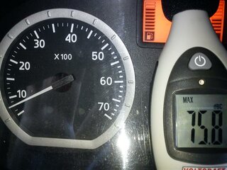

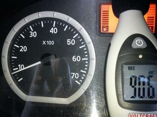

Auto: Dacia Logan 1.6MPI Laureate (2005) , AC wurde 2011 neu befuellt
Schallpegelmessgeraet: Voltcraft SL-50 (aufloesung 0.1 dB , genauigkeit bei 94 dB/1 kHz +/- 3.5 dB )
Drehzahlmesser: Auto eigenes
Motortemperatur: warm gelaufen , 4 Balken , siehe Bilder
Aussentemperatur: 37,4 °C , digitale Wetterstation
Bilder: urspruenglich 5.0 MP Handy , von Heute , reduziert im PC
"innen-keinAC" = Lehrlaufdrehzahl u. Schallpegel ohne Klimaanlage
"innen-mitAC" = Lehrlaufdrehzahl u. Schallpegel mit eingeschalteter Klimaanlage
