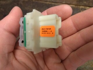

Die Impulssteuerung befindet sich bei der originalen Variante am Fensterheber Motor. Originale Impulsmotoren für die Beifahrerseite finde ich nur für die Logan/Sandero II, die in Südamerika hergestellt werden.
Deshalb werden hier solche Nachrüstmodule angeboten.

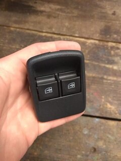

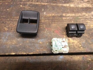

Abfackeln wird hoffentlich so schnell nichts, aber mach mal zunächst ein paar Bilder von den Schaltern. Und vielleicht kommt hier bis dahin jemand mit mehr Erfahrung dazu.
Das kann aber nur die halbe Wahrheit sein - schließlich ist in meinem Fall (auch?) die Hardware anders:

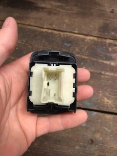

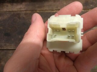

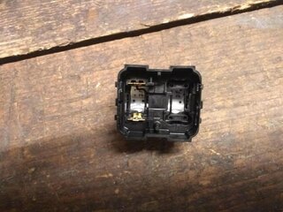

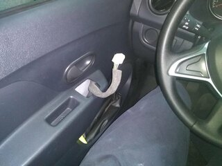

In der Fahrertür sind zwei Schalter direkt nebeneinander: Der Schalter für die Beifahrerseite mit 3 Schalterstellungen (auf/zu/neutral) und der für die Fahrerseite mit 5 Schalterstellungen/Rastpunkten: Neutral, zu, ganz zu, auf, ganz auf.
Ich habe gesten Abend noch die Schaltereinheit ausgeclipst. Der eine Schalter hat 3 Kabel bzw. Pinne im Stecker, der andere 4. Und die beiden Schalter unterscheiden sich eindeutig von der Hardware.

Ich wundere mich etwas über die Schalter Aus- und Umbauarbeiten.
Denn ich hatte gedacht, das man sich deshalb gar nicht erst mit den Schaltern beschäftigen muss:
Hallo @Texas,
das scheint aber nur die eine Hälfte der Wahrheit zu sein.
Zumindest in meinem Fall hat der Schalter für die Fahrerseite mehr Rastpunkte als der für die Beifahrerseite.
Das setze ich mal voraus, das Schalter für unterschiedliche Funktionen, sich auch im Aufbau unterscheiden können.
