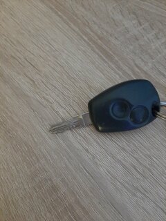

Wir waren heute einkaufen. Wollten den Duster mit der Fernbedienung des Schlüssels öffnen. Leider funktionierte das nicht. Die Batterie war leer. Wir konnten das Fahrzeug auch nicht manuell mit dem Schlüssel öffnen. Wie kann es sein, dass der Hauptschlüssel keine Funktion hat. Mit dem Ersatzschlüssel bekommen wir die Türen auf.
Danke fürTipps... Müsste ja dann immer de Ersatzschlüssel zusätzlich mitnehmen, oder einen Schraubendreher und Ersatzbatterie.
Fräsung ist gleich...haben es jetzt mit dem Ersatzschlüssel versucht zu öffnen, das funktioniert auch nicht...bei keinem der Türen...was kann das sein?

...das Fahrzeug hat EZ 4.12.2014...wir haben es neu gekauft und noch nie versucht es manuell zu öffnen...die Fernbedienung hat ja bis gestern funktioniert. Habe die Batterie gewechselt, sodass die Fernbedienung wieder funktioniert...allerdings kann ich keine der Türen mit dem Haupt- oder Ersatzschlüssel öffnen...auch die Heckklappe nicht...hab auch nichts richtiges bei der vorgeschlagenen Suche gefunden...leider

Würde das 1. sagen...er lässt sich nicht drehen
Verdacht: Schlüssel und Zündschloß lange benutzt, ergibt Abnutzungserscheinungen bei beiden. Das Türschloß, nie benutzt, ist neuwertig. Demzufolge kann es sein daß das Türschloß wegen der Abnutzung des Schlüssels diesen nicht akzeptiert. Die Abnutzung ist durchaus so gering daß man sie nicht sieht, ein paar hunderstel Millimeter reichen da schon.
