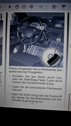

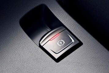

Zündung an. Tür auf. Bremse treten. Gewünschten Gang einlegen. Bremsknopf drücken bis Licht aus. Warnton ignorieren der geht beim Türschließen aus.

Auto gestartet Feststellbremse gelöst und langsam angefahren. Leider noch gefroren. *SONMIST*
Dann wie geschildert die Feststellbremse deaktiviert u.s.w.
