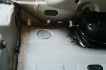

Wenn die Ursache nicht von oben ersichtlich ist, muss der Teppich raus. Darunter befinden sich mehrere Gummistopfen, wo ein Fehler vorliegen könnte.
Anderfalls gibt es oben nur zwei weitere Stellen :
Die Antenne und die Reling.
Auch wenn keine Reling vorhanden ist sind die Anschlussstellen vorhanden.
