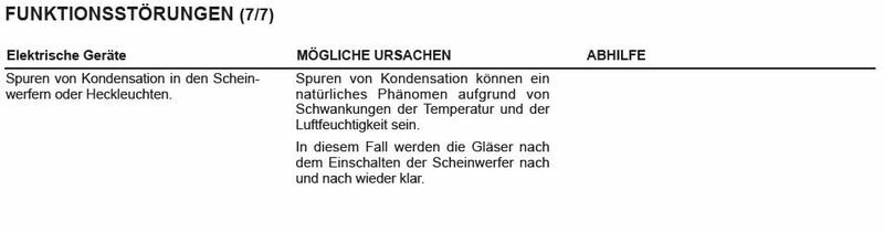

Lest doch einfach mal die Bedienungsanleitung. Dann ist schonmal klar, daß dies kein Mangel ist der seitens der Garantie abgedeckt ist:
Von der technischen Seite her gesehen verhält sich das in etwa so: So lange es nur "beschlagen" ist ohne großflächige Tropfenbildung ist das physikalisch & konstruktionsbedingt bei heutigen Scheinwerfern. Verrecken tut deswegen aber nicht gleich irgendwas, das ist Quatsch. Geht der Beschlag allerdings nicht mehr weg und ist ständig vorhanden mit entsprechender Tropfenbildung ist das was anderes. Wenn das Abblendlicht längere Zeit eingeschaltet ist muss der Beschlag weggehen, wenn nicht ist es reklamierwürdig und muss unter die Garantie fallen.

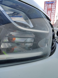

Ich habe das Problem das die Scheinwerfer Innenraum Feuchtigkeit ziehen habt ihr das gleiche Problem und wie habt ihr das gelöst. Ware dankbar über jede Hilfe.
Mod.: Beitrag wurde in dieses Thema verschoben
wie alt ist dein Fahrzeug?
Hatte dass im Letzten Herbst bei einem fast neuen Captur mit LED Licht!
Hat was gedauert, aber es hat sich von selbst erledigt?
Ist dann nicht mehr aufgetreten. Hab das Auto aber im August 20' wieder abgegeben.
Beschlagene Scheinwerfer sind pysikalisch bedingt. Wenn sie bei Betrieb mit Abblendlicht wieder frei werden ist es kein Fehler. Erst wenn sich im Scheinwerfer viele Tropfen an der Streuscheibe vorn bilden ist es reklamationsrelevant. Nur ein Beschlagen ist unproblematisch. Um das zu minimieren am Besten mal Abblend+Fernlicht ne Stunde lang anmachen bei geöffneter Kappe hinten zum Austrocknen. Mit Föhn gehts auch.
