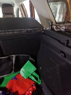

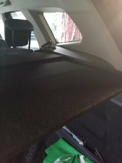

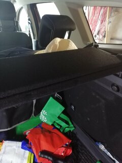

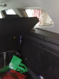

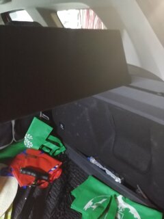

Ich habe das Teil (Hutablage) aus Polen bekommen. Es besteht aus vier zusammen hängende klappbare Teile.
Das kleinste Teil (vier) wird an die Kopfstützen geschoben, dann kommen 3 weitere fast gleich grosse "Bretter".
Die zwei an der Heckklappe befindliche Teile lassen sich guter übereinander falten.
Nur das dritte lässt sich nicht ganz hochstellen, nur 45 Grad (Bild 1). Das ist das ungereimte.
Ich werde es später mal ändern, wenn ich mal als Rentner in Ungarn Zeit habe. Ich erde Teil Vier vom dritten durchtrennen, und dann mit zwei dunkel gefärbten mattschwarzen Schanieren die ich oben drauf schraube. So etwa 2,5cm x 5 cm. Dann können die Bretter 1-3 hoch stand stehen, zwar nicht während der Fahrt, aber zum einladen.
Alle Bretter sind mit schwarzem Stoffe bezogen, der auch als Schaniere dient.
Es ist schon etwas besser, als die Starre, aber nicht ganz durchdacht
Meine Meinung, 85 € sind doch etwas happig, man muss halt die Idee bezahlen
Meine Idee im PDF, Bild eins Original ausgesteckt
Bild 2 Hutablage zusammen gefaltet, es geht nur bis 45 Grad,
Bild 3 mit einem Scharnier, würde sich jetzt komplet öffnen lassen, wenn ich kein Deckfehler habe

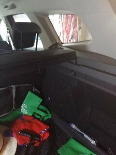

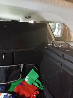

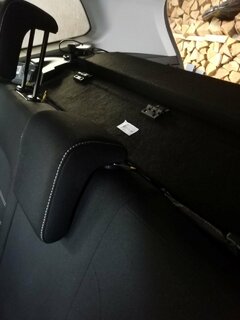

So. jetzt das ganze mit Scharnieren erweitert
Bild 1 Kopfstütze eingezogen, hatte nur nich genügend schwarzes Isolierdand
Bild 2 Kopfstütze ausgezogen, hatte nur nich genügend schwarzes Isolierdand
Bild 3 alter Zustand 1 drittel geht nicht zurück zu klappen, ist also verloren
Bild 4+5 die Scharnieren sind angebracht
Nicht schlecht.... Aber diese Scharniere sind mir persönlich zu auffällig. Klavierband o.ä. wäre besser, denke ich.
