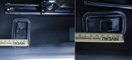

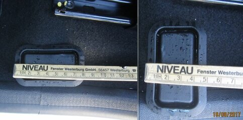

Möchte demnächst in meinen EU-Lodgy Essentiel ein Radio einbauen und muß dafür dann noch den Lautsprecherkabel von der A-Säule in die Fahrer-Tür verlegen.
Auf der Beifahrerseite liegt der Kabel scheinbar schon in der Tür, zumindest ist da schon die Kabeldurchführung / der Faltenbalg ab Werk verbaut.
Jetzt suche ich seit Freitag eine Bestellnummer für die Türkabeldurchführung / den Faltenbalg (evt auch mit Lautsprecher-Kabel, wenn der Preis nicht zu hoch ist) wie sie zB für Sandero II / Logan II hier bei lzparts angeboten werden:
Dacia Türkabelführung / Falten Balg Set Ph.2-2 x 241241614R (https://www.lzparts.de/dacia-tuerkabelfuehrung-falten-balg-set-ph-2)
Unter online-teile.com (OEM-Kataloge.de) finde ich für Lodgy / Dokker für die Türkabeldurchführung / den Faltenbalg einzeln leider keine Bestellnummer.
(Finde nur Kabeldurchführung incl Kabelbaum (für elektr Festerh.,Zentralv. etc) der ab ca 80 Euro kosten soll.)
Bei lzparts war telefonisch keiner zu erreichen (Urlaub) und der Renault / Daciahändler in meiner Nähe kann in seinen Unterlagen scheinbar auch nur die Türkabeldurchführung / den Faltenbalg incl Kabelbaum finden (für ca 70 Euro), den Faltenbalg "pur" leider nicht.
Frage: Kennt jemand die Bestellnummer für den Faltenbalg einzeln oder weiß jemand ob dieser auch im Lodgy passen könnte:
Der Anschluß an die A-Säule sieht zumindest auf dem Foto gleich aus.
Der mittlere Gummipuffer könnte in den Türanschluß passen, wenn das Maß stimmt und der Faltenbalg lang genug ist, das hintere runde Gummi könnte man ggfs in die Türe stecken / abtrennen..
Bild 1: montierte Türkabeldurchführung / Faltenbalg Beifahrerseite
Bild 2: Verschußkappe Fahrertür Außenansicht
Bild 3: Verschußkappe Fahrertür Innenansicht
