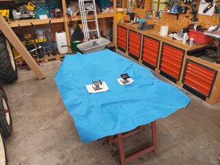

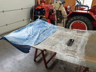

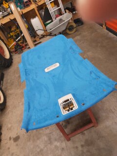

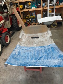

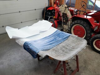

Es ist vollbracht, der Stoff ist auf dem Formteil drauf, das war richtig Arbeit. Zum Glück war meine Schwester auch noch greifbar, dann waren wir zu dritt, was auch nötig war.
Das Material ließ sich sehr gut verarbeiten und ziehen, war aber auch sehr dünn.
Wir habens auf 3 mal gemacht, wobei der vordere Teil mit der Dachkonsole und den versenkten Sonnenblenden das schwierigste war.
Verwendet wurde der Sprühkleber Plus von Würth, klebt richtig gut, kost auch a bissl was.
Leider gings nicht ganz ohne Fältchen ab, aber alles im grünen Bereich.
Hier noch die Bilder dazu,
Gruß Schorsch

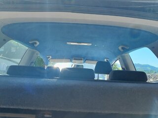

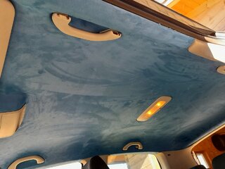

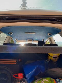

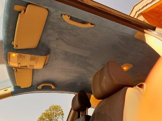

Der Himmel ist nun eingebaut, meine Nichte strahlt wie ein Honigkuchenpferd.
Ich bin nicht ganz so zufrieden, aber ihr gefällts und das zählt ja wohl am meisten, oder?
Vielleicht kann ja eine hier anwesende Dame mal erklären, warum man als Frau das halbe Leben, mitm Auto durch die Gegend karrt?
Das ganze Auto voll mit Zeugs?????
bin zwar keine Dame, aber vermutlich um im Fall einer Zombieapokalypse gerüstet zu sein (jedenfalls, wenn ich so anschaue was bei meiner Frau drin liegt)
der Dachhimmel sieht sehr gut aus :yes:
@ihc353s
Das Ergebnis kann sich doch sehen lassen. :yes:
Und mal ganz ehrlich, es ist ja nun kein neues Auto,das nennt man auch Zeitwertgerechte Reparatur, und nebenbei noch eine optische Aufwertung. :)
