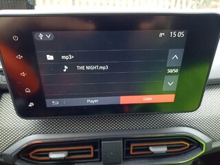

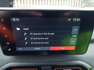

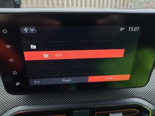

Hallo,meine Frage ist,wieviel Mp3 Titel kann man ungefähr auf einen USB Stick (ist FAT32 formatiert) laden?
Ich habe 3 USB Sticks mit 8,16 u. 32 GB mit jeweils 320,560 u. 848 Titel,beim einstecken am USB Anschluß li. neben dem MediaNavi zeigt es jedoch max. zwischen 50 bis 145 Titel nur an,egal was ich für ein Stick anstecke.Die Titel sind einzeln aufgeführt u. werden auch so auf dem Display angezeigt,also nicht jeder Titel in einen extra Ordner.
Was könnte der Grund dafür sein?
