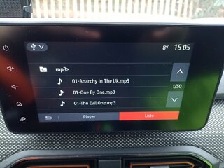

Das ist nicht die Anzahl der Titel. Es sind die anzeigbaren Seiten mit jeweils drei Titeln.
Das hängt sehr von der abgespeicherten Qualität der Aufnahme ab.
es werden aber trotzdem nur soviel Titel abgespielt wie angezeigt werden,wie im Bild am re. Bildrand zu sehen von 1 - 50,sonst kann man die gleichen Titel höchstens in der Zufallswiedergabe-Modus (Snuffel Modus) noch mals anhören.

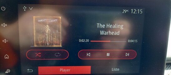

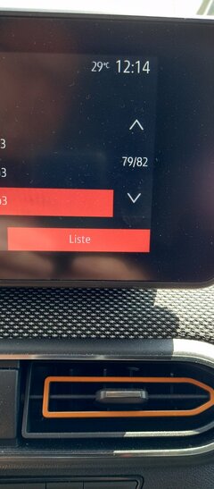

Ich besitze seit April 2021 "Dacia Sandero Stepway Comfort TCe 90" Modell 2021 u. habe auch Probleme mit verschiedenen MP3 Stick's mit 4,8,16 u. 32 GB die vorher formatiert wurden u. die auch im Format FAT 32 sind.Auf dem Media Display wird nicht die tatsächlich Anzahl der Titel angezeigt,aktuell sind auf dem 8 GB Stick 271 Titel im MP3 Format gespeichert angezeigt werden aber nur 82.Bei den anderen Stick's das gleiche,es werden weniger Titel angezeigt als vorhanden sind.

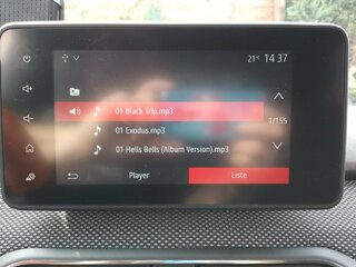

Im Bild "Anzeige 3" werden 155 Titel angegeben,tatsächlich sind es aber 434.
Könnte es vieleicht sein wie die Titel angezeigt werden?Wie im Bild "Anzeige 4" 01- dann der Titel...

Dort werden nicht 155 Titel angegeben, sondern 155 "Anzeigeseiten" mit je 3 Titeln.
Darauf wurde bereits in Beitrag #16 hingewiesen.
Das wären zusammen 465 Titel (155x3) ich kann aber trotzdem nur die 155 Titel abspielen.Wie gelangt man aber zu demn anderen Titel,wie bekommt man die anderen "Anzeigeseite" auf das man die anderen Titel abspielen kann?Verstehe ich nicht :hammer: Ich habe im Auto am Media Navi es nochmals versucht die anderen Titel zu finden,ohne Erfolg :angry:.
Auf jeder Seite werden 3 Titel angezeigt.
Das heisst wenn Du auf Seite 2 von 155 gehst, wirst Du weder Exodus noch Hells Bells noch Black Trips sehen sondern die nächsten 3 Lieder.
Ganz Einfach also den Pfeil nach oben oder nach unten antippen und man bekommt 3 andere Lieder angezeigt.

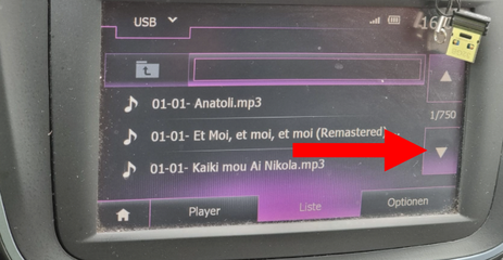

Bei mir funktioniert es, indem ich auf die Down- oder Up-Schaltfläche drücke.

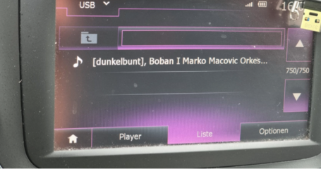

Dadurch erscheint Seite für Seite mit jeweils 3 Titeln. Bis zum Ende der Liste, dort ist dann bei mir nur noch ein Titel angezeigt, da mehr Titel nicht gespeichert sind.
Sind in meinem Beispiel 749x3+1 = 2248Titel
Also durchschalten bis der gewünschte Titel im Display erscheint und auf den Titel am Bildschirm drücken.
Das kann bei vielen Titeln auf dem Stick sehr nervig und zeitraubend sein.
