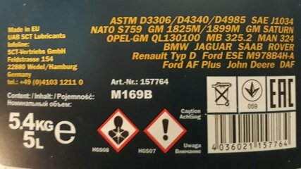

Ich hab mir diesen Frostschutz zum eventuellen nachfüllen besorgt und die Farbe ist exakt ident mit der Farbe im Ausgleichsbehälter. Also Gelb und nicht Gelb-Grün aber vielleicht haben andere Fahrzeuge eine andere Farbe vom Werk eingefüllt..
Der Mannol AG13+ dürfte der VW-Norm G13 entsprechen und sollte keine Probleme machen. Sicher bin ich mir aber in diesem Fall nicht, denn auf der Mannol-Webseite werden zu AG13+ keine entsprechenden VW-Normen aufgeführt. Für das rote Mannol AF12+ werden neben der VW-Norm TL 774 D/F (entspricht VW G12+) explizit auch die Dacia/Renault Norm 41-01-001/--T Type D aufgeführt. Allerdings in roter Farbe. Nach den Farben darf man nicht gehen! Denn die verschiedenen Typen können untereinander teilweise nicht gemischt werden. Ich kenne sogar (für unsere Autos nicht zulässiges) silikathaltiges G11, das gelb ist. Die Hersteller sind in ihrer Farbwahl völlig frei! Kompatibel sind die VW-Normen G12+, G12++ und G13, allesamt in den Farben Rot/Violett. Egal von welchem Hersteller. Wer 100%ig sicher gehen will und gelben Frostschutz möchte, der sollte "echtes" Glaceol RX Type D nach Dacia/Renault 41-01-001/--T verwenden.
