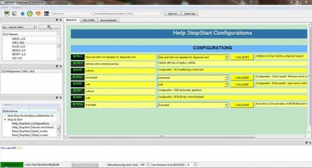

Wie kann man die richtigen Steuergeräte erkennen, bzw. auslesen welche man hat? Wenn ich mit PyRen die Steuergeräte scanne, findet er alle, sind bei mir 6. Bei ddt4 findet er 3, davon ist eines in roter Schrift. Der Scannvorgang dauert bei PyRen auch um einiges länger, als bei ddt4.
Fertig. Hat jetzt funktioniert.
Danke an alle Beteiligen für die Hilfestellung!

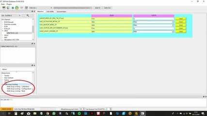

Beim Duster 2 mit Keyless ist es so, dass er mehrmals sehr hektisch hupt, wenn man bei laufendem Motor aussteigt um beispielsweise die Garage zu öffnen.
Lässt sich das abschalten?
Dann versuche ich es nochmal, denn die Karte im Auto lassen ist für mich keine Option. ;)
Ich kenne mich leider nicht aus und deshalb muss ich Fragen.
Sind die Einstellungen in diesem Bereich zu finden?
Gibt es im Großraum Rhein/Ruhr jemanden der an meinem Duster diverse Einstellungen vornehmen könnte?
