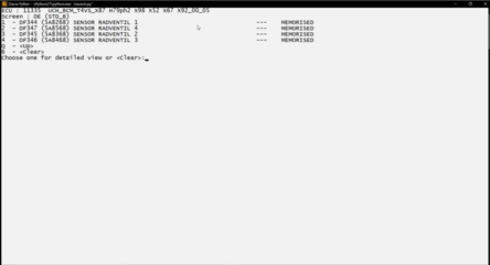

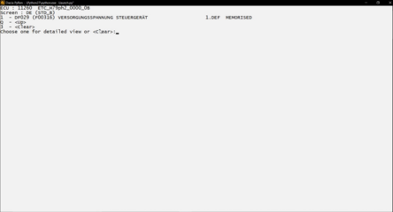

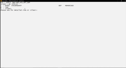

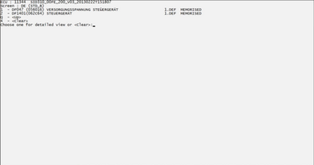

Vielen Dank für das Video Texas. Konnte nun die Fehler auslesen und löschen. Folgendes wurde mir angezeigt.
Ist das normal das nach dem Fehler löschen die Multifunktionskontrollampe und die 2WD Anzeige aufleuchtet und der Motor unrund läuft?
Nach etwa einem halben Kilometer gingen die Lampen aus.

Sicher ist es nicht normal wenn der Motor plötzlich unrund läuft...
Das Tool speichert doch die Kofiguration von vorher.. dann kannst ja die vorherige Config ja wieder einspielen.
Immer Datensicherung machen bevor man was ändert oder löscht.
Und sollte deine ODB2 Schnittstelle oder Notebook nicht sauber funzen, könnten andere Probleme auftauchen.
Die genannten Probleme sind erst nach dem Fehler löschen mit Pyren aufgetreten.
Nach den Änderungen in DDT4ALL hatte ich keine Probleme.
Kann es sein, dass das Motorsteuergerät sich nach dem Fehler löschen erst wieder neu kalibrieren muss?

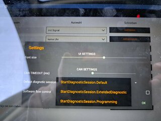

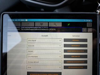

Wie schaltet man eigentlich bei der Android Version auf das einsteinsymbol bzw schreibmöglichkeit...siehe Foto. Kein überschreiben der Werte möglich...und das mehrmals erwähnte einsteinsymbol ist nicht zu finden...hoffe auf hilfe
ich nutze extra noch WIN XP Notebook, bei mir gibt es die Schreibmöglichkeit.
Bei WIN 7 auch so getestet ich vertraue eher den Kabellösungen als mit BT
...evtl. ist die ODB2 Verbindung nicht in Ordnung, dann kann mam auch nicht schreiben.
zu Android kann ich nichts sagen, evtl. nochmal installieren.
Das auf deinem Foto ausgewählte Steuergerät passt zum Duster I Phase 2.
Mit deinen Fahrzeugangaben kann man nicht prüfen, ob deine Dateiauswahl zum Fahrzeug passt.
Ich vermute mal nein, da die zwei auf deinem Foto sichtbaren Protokollzeilen, negative Antworten (7F) vom verbauten Steuergerät zeigen.
