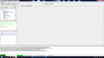

Hi @Texas
Today I done as you said and this is the result of scanning with DDT4all 5.3.5 for Dacia for X79PH2 selection:
Heute habe ich getan, wie Sie sagten, und dies ist das Ergebnis des Scannens mit DDT4all 5.3.5 für Dacia für die Auswahl von X79PH2:
Identified ECU [Power steering]@04 : GEP_XJK_SW_51_40_80_20181024T143932.json DIAGVERSION [4]SUPPLIER [446] SOFT [40A0] VERSION [0500] {35}
Identified ECU [Cluster/TDB]@51 : CLUSTER_x52_X67_X79_X92_v5.0_20181123T151629.json DIAGVERSION [22]SUPPLIER [096] SOFT [0034] VERSION [1300] {803}
Found ECU [BCM/UCH] (not perfect match) :T4 VS BCM DDT v24 DIAGVERSION [5] SUPPLIER [001] SOFT [1419] VERSION [1030 instead 0B75]
Found ECU [4WD] (not perfect match) :ETC v1.0 DIAGVERSION [11] SUPPLIER [E35] SOFT [3032] VERSION [3033 instead 3030]
Identified ECU [Airbag]@2C : RSAT4_ACU_eng_v15_20150511T131328.json DIAGVERSION [4]SUPPLIER [AMR] SOFT [1630] VERSION [1630] {1724}
and with PyRen I tryied as you said also and get this but there not changing status at all:
und mit PyRen habe ich, wie du sagtest auch versucht und bekomme dies aber dort überhaupt nicht geändert:
In exchange after I done this with PyRen for a while the engine was not stopping anymore. Was showing A cut in bord and engine not stopping. This happen until I took out the key from contact. When I restart again everything was back as before again.
If I scan with DDT4all 5.5.0 I have got this:
Im Gegenzug, nachdem ich das eine Weile mit PyRen gemacht hatte, hielt der Motor nicht mehr an. Wurde ein Schnitt in Bord und Motor nicht zum Stillstand gebracht. Dies passiert so lange, bis ich den Schlüssel aus dem Kontakt genommen habe. Beim Neustart war alles wieder wie vorher.
Wenn ich mit DDT4all 5.5.0 scanne, habe ich Folgendes:
Found ECU [BCM/UCH] (not perfect match) :T4_VS_BCM_DDT2000_SW16_5 DIAGVERSION [5] SUPPLIER [001] SOFT [1419] VERSION [1030 instead 0980]
Identified ECU [Power steering]@04 : GEP_XJK_SW_51_40_80_20181024T143932.json DIAGVERSION [4]SUPPLIER [446] SOFT [40A0] VERSION [0500] {10305}
Found ECU [Cluster/TDB] (no relevant ECU file found) :DIAGVERSION [22] SUPPLIER [096] SOFT [0034] VERSION [1300]
Found ECU [4WD] (not perfect match) :ETC_HJD_V1 DIAGVERSION [11] SUPPLIER [E35] SOFT [3032] VERSION [3033 instead 3030]
Identified ECU [Airbag]@2C : RSAT4_ACU_eng_v15_20150511T131328.json DIAGVERSION [4]SUPPLIER [AMR] SOFT [1630] VERSION [1630] {7500}
I have even tried with different cable an OBDLink SX but with PyRen get stucked were other cable no and I give up with this. I mention that I use a cable ELM327 v1.4.

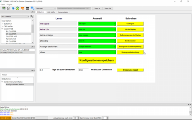

ich möchte meinen kürzlich erworbenen Dokker Stepway SCE110 LPG gebaut im Juni 2019 auch entsprechend mit ddt4all "pimpen". Folgende Dinge möchte ich "umprogrammieren":
- Hintergrundbeleuchtung Tacho an
- Bordcomputer aktiv
Ich habe den OBDlink SX am Start und auch schon per Windows 10 Laptop und ddt4all auf meine Steuergeräte zugreifen können. Bevor ich was in die Steuergeräte schreibe, möchte ich aber vorher noch ein paar Dinge geklärt haben:
- Kann ich nun mit dieser Version ddt4all Обновляемая тема — DRIVE2 (ddt4all Dacia.exe) meinen Dokker entsprechend "umprogrammieren".
- Kann ich dafür das vorgefertigte DE Cluster nutzen (s. Screenshot vom Demomode)? Oder ist das nicht empfehlenswert?
- Dokker oder Dokker2 Auswahl?
- Was sind die nächsten Schritte?
Das sind meine ersten Schritte mit ddt4all, möchte nichts falsch machen und dachte, dass ihr mich vielleicht unterstützen könntet. Vielen Dank im Voraus für eine kurze Rückmeldung.

ja ist alles richtig. 1. Hintergrundbeleuchtung auswählen 2.schreiben Hintergrundbeleuchtung 3. speichern, 4. einmalig 5. Button oben li. 5. Einstein 3. Button 3 oben li.
Gruss ;)
Gruss ;)
Danke für deine Antwort. Aber könntest du bitte deine Reihenfolge nochmals korrigieren/überdenken? Hört sich für mich komisch an und hilft mir nicht wirklich. Bis 3. ist alles klar, aber danach?
Was ist mit anschließenden Fehler auslesen und löschen? Sinnvoll und notwendig? Jede Einstellung einzeln vornehmen?
