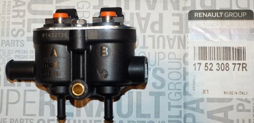

Die haben das ganze ausgelesen und Filter getauscht sowie gasanlage eingestellt. Die Werkstatt sagt, das ein gasinjektor "verkorkst" wäre. Das einzeln tauschen geht nicht und wenn der injektor dann ganz den Geist aufgibt müssen alle 4 getauscht werden.
Die injektoren sind jeweils 2 pro Seite und kosten über original Ersatzteile wohl 680€ zusammen.
Er hat mir auch die Ersatzteilnummer für die eine Seite gegeben: 175233657r.

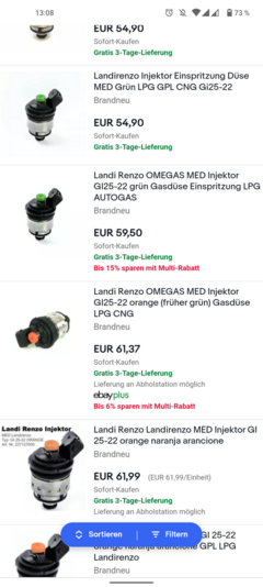

Suche MED Injektor GI 25-22 grün/orange
Das ist zwar nicht dein Motortyp, aber die gleiche Bauart Injektoren:

Ist das egal ob orange oder grün?
Landirenzo MED Injektor - GI 25-22 orange
Die Farbe "Grün" wird durch diese neue Version in "Orange" ersetzt.
Durch die verbesserte Bauweise soll eine bessere Leistung sowie längere Lebensdauer erzielt werden.
Sofern Sie noch Grüne Injektoren verbaut haben, ist es Ratsam alle Injektoren zu tauschen.
Alternativ haben wir auch Grüne Injektoren im Angebot, wo nach Bedarf ausgetauscht werden kann.
Landirenzo MED Injektor Orange GI25-22 - lpgparts24.de
Landirenzo MED Injektor - GI 25-22 grün
Wenn ich die Injektoren schon tauschen möchte, würde ich dann alle austauschen.
Dann kann man gleich die orangen verwenden.
