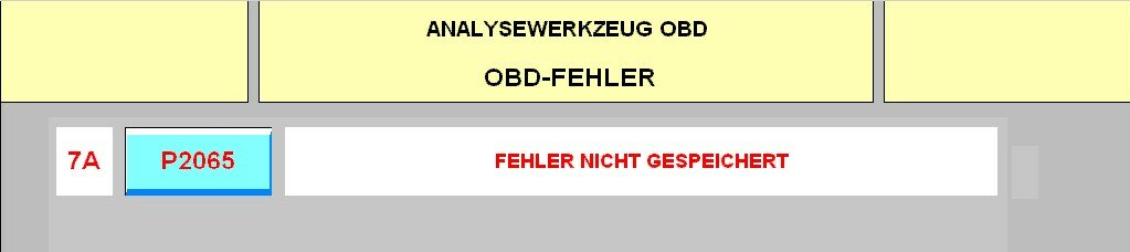

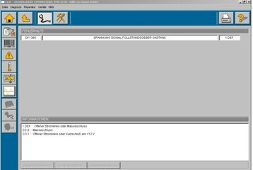

Wie du vielleicht bei LpgSatri im Thema gelesen hast, gibt es eine Vielzahl von Fehlern, die ein Abschalten der Gasanlage bewirken könnten. Von daher ist es schwierig, dein Fehlerbild aus der Ferne zu beurteilen.
Die neuen Fehlerdiagnosemöglichkeiten scheinen auch noch nicht so bekannt zu sein.
Mir ist bei einem neueren Gaser am Multiventil aufgefallen, das der Kabelanschluss an den Tanksensor zusätzlich mit etwas Silikon gesichert war.
So etwas macht man eigentlich nicht ohne Grund. Vielleicht gab es in der Vergangenheit Probleme mit dieser Steckverbindung.
Ich hatte das Kabel zum Testen einmal abgesteckt und Gasanlage gab eine Fehlermeldung mit Zwangsrückschaltung auf Benzin ab.
Dieser Fehler heißt DF1365 bzw. DTC2065:
